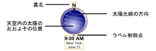

太陽光設定グラフィックは、太陽光設定の最上部に真北を表示します。通常、図面は真北(真の北であり磁北とは異なります)に向けられ、真北は用紙の最上部に一致しており、太陽の適切な位置に補正は必要ありません。図面をこの方位で作成しなかった場合は、オブジェクト情報パレットを使用して、真北からの角度を度単位で指定します。ここで設定する北は図面の真北と一致させる必要があります。
白い矢印は、現在時刻および指定場所での太陽光の方向を表します。グラデーションの強調表示は、天空内の太陽のおおよその位置を示します。

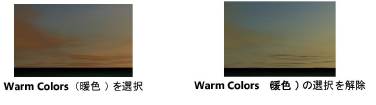

Warm Colors(暖色)
フィジカルサンとフィジカルスカイの色に、さらにバラ色で深みのある印象を追加します。
