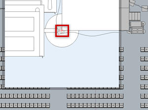

スナップルーペで拡大する
必要なスナップポイントを探すのが難しい場合は、スナップルーペを使用し、図面を一時的に拡大してスナップを取得することができます。スナップルーペを使用するには、スナップを表示したい領域にカーソルを移動して、Zキーを押します。スナップルーペが十分に拡大されず、スナップが見つからない場合は、再度Zキーを押します。必要な操作を行った後、スナップルーペウインドウが自動的に閉じられます。または、Escキーを押してクリックせずにスナップルーペを終了するか、ルーペの外側をクリックしてスナップルーペを閉じることもできます。

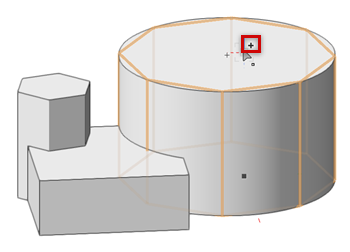

複製をオフセットする
複製したオブジェクトが元のオブジェクトに直接重なっている場合、それらを見失ってしまい、単独で選択できないことがよくあります。少なくとも初めてVectorworksを学習する場合は、複製をオフセットすることを推奨します。環境設定の描画ペインでずれを伴う複製を選択して複製コマンドを使用すると、複製したオブジェクトが元のオブジェクトからオフセットした状態で配置されます。このオプションを選択解除すると、複製は元のオブジェクトの真上に配置されます。複製をすばやく作成するには、Ctrlキー(Windows)またはOptionキー(Mac)を押してカーソルの横に「+」が表示されるようにし、オブジェクトをクリック&ドラッグします。

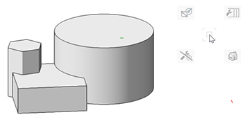

スマートオプションディスプレイ
クイック設定でスマートオプションディスプレイを有効にすると、作図領域のカーソルの隣に、お気に入りのツール、ツールセット、ツールモード、標準ビュー、およびスナップオプションが表示され、状況に応じてすばやくアクセスできるようになり、集中力と効率性が向上します。環境設定のスマートオプションディスプレイペインで、スマートオプションの表示設定と呼び出し設定の両方をカスタマイズできます。 スマートオプションディスプレイを呼び出した後、必要なオプションのヒントにカーソルを移動し、項目をクリックして選択します。

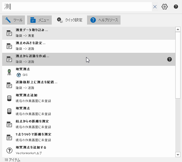

クイック検索
クイック検索を使用すると、作図領域から直接コマンド、ツール、クイック設定を検索することができます。クイック検索には、オンラインヘルプのトピック、Vectorworks Universityのレッスン、およびYouTubeビデオなどのオンラインリソースも表示されます。クイック検索を使用するには、ツールメニューのコマンドを選択するか、FキーボードショートカットのFを使用するか、 タイトルバー(Mac)またはメニューバー(Windows)のクイック検索アイコン  をクリックして、検索バーにテキストを入力します。クイック検索のウインドウが開いたら、検索ボックスにテキストを入力したり、環境設定にアクセスして検索をカスタマイズしたり、ヘルプリソースにアクセスしたりできます。
