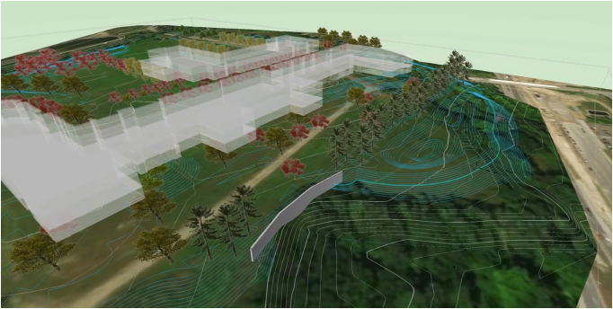

ジオイメージは、取り込んだデータから作成した地形モデルの3D表示テクスチャとして後から選択できます。

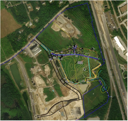

ジオメトリがジオイメージのそれと一致するように正しい場所に取り込まれます。ジオロケーションツールは、取り込んだジオメトリが想定したとおりの地理的位置にあることを目で確認するのにも使用できます。

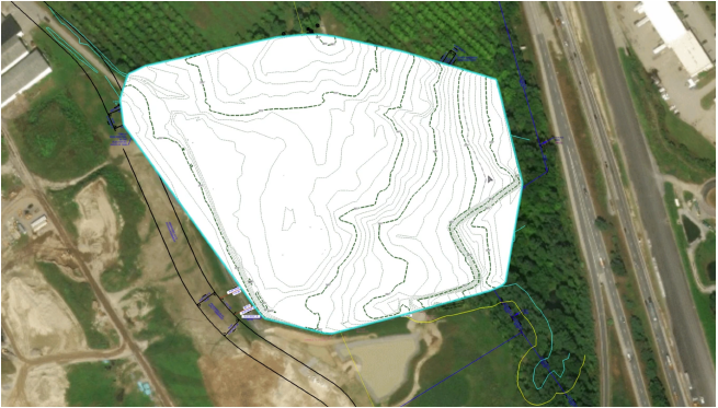

取り込んだデータから地形モデルを作成する場合は、取り込んだ等高線をコピーします。ペースト(同位置)コマンドを使用して、コピーした等高線をジオリファレンス設定した新しいレイヤに貼り付けます。加工>変換>3D多角形に変換を選択して貼り付けた等高線を3D多角形に変換します。この多角形の頂点が多すぎる場合は、多角形を簡素化します(3D多角形を簡素化するを参照)。地形モデルを作成するの説明に従って、地形モデルを作成します。
