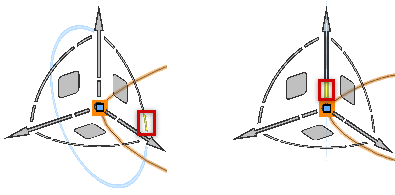

アクティブなコントロールは、操作中に黄色で表示されます。選択したコントロールに応じて、投影線、平面インジケータ、または回転円が表示され、可能な動作が示されます。ドラッガーを動かすと、変更のプレビューが表示されます。3Dドラッガーは、選択する配置モードとドラッガーコントロールによって動きが異なります。
デフォルトで、直線または回転のコントロールを使用して3Dドラッガーを再配置する間、スナップは一時的に無効になります。スナップを有効にするには、コントロール自体ではなく、必要なコントロールのセグメント化された端部をクリックします。
