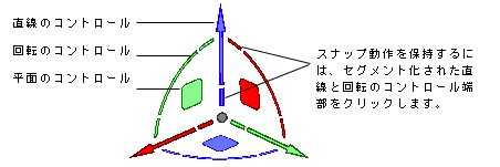

3Dドラッガーの適切な直線、平面、または回転のコントロールをクリックし、ドラッガーを移動して変形します。ほとんどの3Dドラッガーの操作中、スナップは無効になります。直線および回転による変更でスナップを維持するには、これらのコントロールのセグメント化された端部をクリックします。
3D dragger controls in Translate and Rotate submode
選択したエンティティは強調表示され、アクティブなコントロールは操作中に黄色で表示されます。選択したコントロールに応じて、投影線、平面インジケータ、または回転円が表示され、可能な動作が示されます。ドラッガーを動かすと、変更のプレビューが表示されます。3Dドラッガーは、選択する配置モードとドラッガーコントロールによって動きが異なります。
クリックして変形を完了します。新たな変形がしやすいように、3Dドラッガーは同じ場所に留まります。
