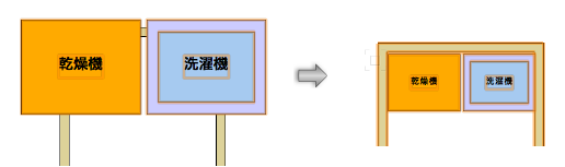

距離で設定(縦横比固定)オプションを使用して倍率をインタラクティブに指定する場合は、現在の距離の隣にあるボタンをクリックして一時的に図面に切り替えます。クリックして始点を設定し、カーソルを動かし、クリックして終点を設定します。伸縮ダイアログボックスに戻ると、現在の距離に値が指定されます。
新しい距離の隣にあるボタンをクリックしてステップ3を繰り返し、図面内の既存の図形に基づいて新しい距離をインタラクティブに設定します。
あるいは、数値を入力して現在の距離と新しい距離を指定します。

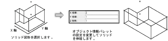

X、Y、Z倍率を個別に設定してソリッドを伸縮する
伸縮コマンド(図形を伸縮するを参照)とオブジェクト情報パレットの両方を使用し、X、Y、Z倍率を個別に設定してソリッドを伸縮できます。ソリッドの内部情報を変更することはできません。伸縮操作を行った後もソリッドを編集することは可能です。球、半球、円錐を、個別に倍率を設定して伸縮することはできません。
オブジェクト情報パレットで、X倍率、Y倍率、Z倍率フィールドに倍率を入力し、選択したソリッドを指定した軸に沿って伸縮します。
また、加工>伸縮コマンドを選択し、個別に設定の倍率を入力して選択ソリッドを伸縮することもできます。ただし、現在の作図画面はソリッドの縦横と協調して伸縮します。

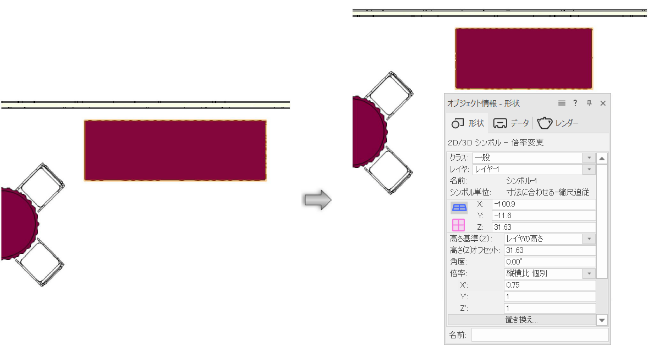

オブジェクト情報パレットからシンボルを伸縮する
図面に配置されたシンボルはオブジェクト情報パレットで伸縮できます。この利点は、サイズの異なる同じシンボルが必要な場合に、サイズごとに新しいシンボルを作成する必要がないことです。
セレクションツールのシングル変形モードを使用して、2Dシンボルをインタラクティブに伸縮することもできます。セレクションツールを参照してください。
シンボルを伸縮するには:
図面領域内でシンボルを選択します。
オブジェクト情報パレットで、倍率を縦横比 等倍率または縦横比 個別から選択します。
同率で伸縮する場合、伸縮の倍率を入力します。個別の倍率で伸縮する場合、指定した軸方向の伸縮倍率を入力します。
実寸表示優先-縮尺無視のシンボルは同率伸縮のみが可能です。
シンボルのサイズが変更されます。伸縮されたシンボルのオブジェクト情報パレットでは、形状タブの上部に倍率変更と表示されます。図面内にある他の同じシンボルは伸縮されません。
テーブルが長すぎて椅子に近すぎるため、X軸方向にテーブルを縮小しています。
