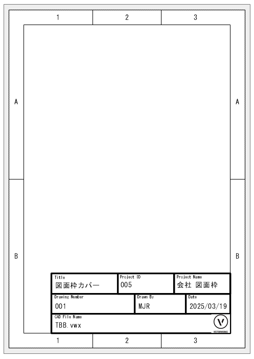

次に、パラメータを編集することができます。枠の区域/グリッドペインをクリックし、区域番号を表示を選択します。区域番号が右側のプレビューに表示されます。
プロジェクトデータペインをクリックし、プロジェクト番号に番号を入力します。ここでは「005」を使用します。次に、「会社 図面枠」などの物件名を入力します。
図面情報ペインをクリックし、シートレイヤタイトルに「TBB Cover」などのタイトルを入力します。次に、Drawing Numberに「001」と入力し、Drawn Byフィールドに自身の名前を入力します。

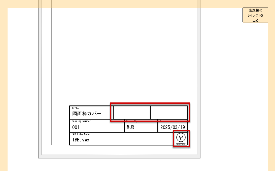

図面枠設定ダイアログボックスがまだ開いている場合は、表題欄ペインをクリックし、表題欄のレイアウトを編集をクリックします。あるいは、ダイアログボックスをすでに閉じてしまった場合は、オブジェクト情報パレットの表題欄のレイアウトを編集をクリックします。
色付きの枠は、図形の編集モードに入った状態であり、レイアウト内の個々のオブジェクトを編集できることを示しています。
表題欄に自社のロゴを追加します。ファイル>取り込む>イメージファイル取り込みを選択します。イメージファイルを選択してOKをクリックします。セレクションツール  をクリックし、このツールを使用してイメージを表題欄の右下隅に移動し、スペースに合わせてイメージのサイズを変更します。

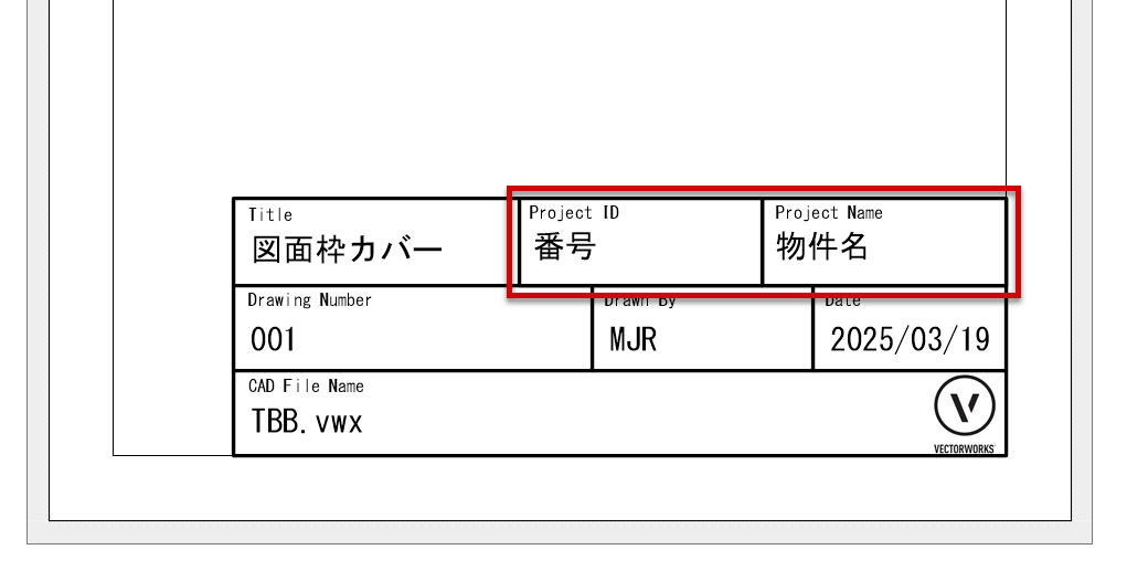

表題欄にさらにいくつかオブジェクトを追加してみましょう。四角形ツール  をクリックし、対角コーナーモード  をクリックします。表題欄の一番上の行の線上で、タイトルフィールドの文字の隣にカーソルを合わせます。クリックして始点を設定します。四角形が必要なサイズ(表題欄の一番上の行と同じ幅で、その行をさらに2つのセクションに等分割できる長さ)になるまで、カーソルを移動します。再度クリックして四角形を設定します。
文字ツール  をクリックし、四角形で作成した最初の新しいセクションにテキストボックスを配置します。オブジェクト情報パレットでサイズを10 ptに変更します。フィールドに「Project ID」と入力します。次に、先ほど作成したテキストボックスの下に別のテキストボックスを配置し、サイズを18 ptに変更します。次のセクションで文字をリンクするまでのプレースホルダとして、「number」という単語を入力します。次に、四角形で作成した2番目の新しいセクションにテキストボックスを配置します。オブジェクト情報パレットでサイズを10 ptに変更します。フィールドに「Project Name」と入力します。次に、先ほど作成したテキストボックスの下に別のテキストボックスを配置し、サイズを18 ptに変更します。次のセクションで文字をリンクするまでのプレースホルダとして、「project name」という単語を入力します。
セレクションツール  を使用してテキストボックスを移動し、タイトルセクションのテキストボックスに揃えます。

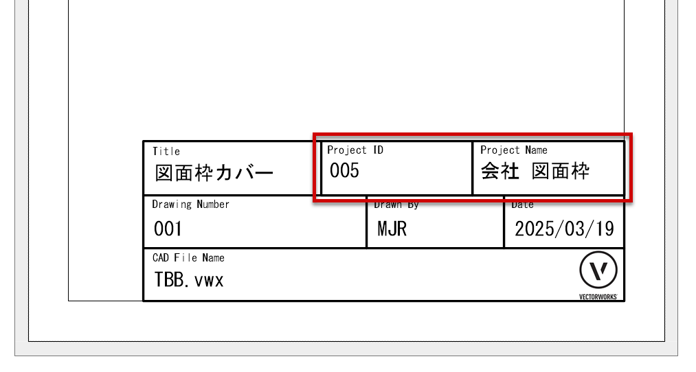

「number」のテキストボックスを選択します。オブジェクト情報パレットでは、このオブジェクトが表題欄文字列と表示されます。
オブジェクト情報パレットの表題欄データセクションにあるデータタイプで、リンク値を選択します。
パラメータ設定で、プロジェクトデータ.プロジェクト番号を選択します。プロジェクトデータペインのプロジェクト番号パラメータ「005」が表示されます。
次に、「project name」のテキストボックスを選択します。
パラメータ設定で、プロジェクトデータ.物件名を選択します。プロジェクトデータペインの物件名パラメータ「会社 図面枠」が表示されます。図面枠設定でデータレコードフィールドを編集し、表題欄ごとに異なるように設定すると、テキストボックスは自動的に更新されます。情報を組み合わせて作成する方法の詳細については、表題欄の文字をデータレコードにリンクするを参照してください。
