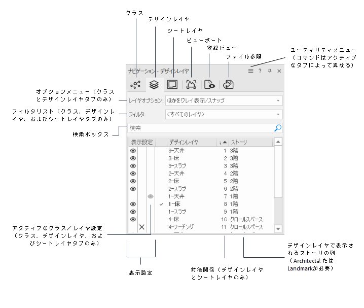

ナビゲーションパレットを使用すると、クラス、デザインレイヤ、シートレイヤ、ビューポート、登録ビュー、およびファイル参照にアクセスできます。このパレットは、オーガナイザダイアログボックスと似ています。ただしオーガナイザダイアログボックスとは異なり、図面にアクセスする場合はナビゲーションパレットを開いておく必要があります。
ナビゲーションパレットを使用するには:
コマンドを選択します。
ナビゲーションパレットが開きます。
目的のタブをクリックして、ナビゲーションパレットを開いた時のアクティブなタブを設定します。ウインドウ>パレット>パレット位置を保存を選択して変更内容を保存します。アクティブなタブの設定を、ユーザーデータ/プレファレンスフォルダ内にカスタムの作業画面を作成した時の設定に戻すには、環境設定のその他ペインで設定ファイルをリセットをクリックします(環境設定:その他ペインを参照)。
クラス、デザインレイヤ、シートレイヤ、ビューポート、登録ビュー、ファイル参照の中から、目的のタブを選択します。
現在の図面に含まれる、該当する種類の項目リストが表示されます。クラスまたはレイヤに説明が入力されている場合は、カーソルを項目名に重ねると、説明がスクリーンヒントに表示されます。
クラス、デザインレイヤ、シートレイヤ、ビューポート、および登録ビュータブでは、以下のオプションを使用して長いリストの項目を絞り込むことができます。
フィルタリスト:リストのフィルタを選択します(クラス、デザインレイヤ、およびシートレイヤのみ)。
検索ボックス:テキストを入力すると、リストが名前で絞り込まれます。

タイトルバーにあるユーティリティメニューをクリックして、パレットの各タブの作成および管理コマンドにアクセスし、パレットの表示を制御します。使用できるコマンドはタブによって異なります。
ナビゲーションパレットのタブに一覧表示されている図面要素を管理するには、リスト項目を選択し、ユーティリティメニューから必要なコマンドを選択するか、またはリスト項目を右クリックし、コンテキストメニューから必要なコマンドを選択します。

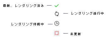

更新 |
シートレイヤビューポートを1つ以上選択して更新を選択し、レンダリング設定(バックグラウンド/輪郭)でビューポートをレンダリングします(あるいは、ビュー>選択しているビューポートを更新を選択します)。Renderworksのレンダリングモードを選択している場合、形状を処理すると、ビューポートはバックグラウンドでレンダリングされます(バックグラウンドでのレンダリングを参照)。ナビゲーションパレットのアイコンは、ビューポートのレンダリング状況を示しています。 |
