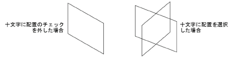

十文字に配置 |
2つの平面イメージをお互いに90°交差させてオブジェクトの大きさを表現します。

視点に追従 |
常に視点の方向を向いてレンダリングされるようプラグインオブジェクトを調整します。添景を十文字に配置した場合は、交差した面が表示されないようにするため、視点に追従を選択します。 |
