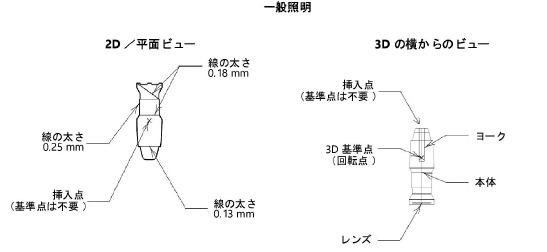

2D形状を作成する
照明器具の2D形状を描画します。
できるだけ少ない数の線と多角形のシンプルな線で描画して作成します。個々の線分ではなく一本の線分を使用するようにしてください。以下のシンボルは、これら少数の構成部品で作成されています。
オプションで、線分に変換+コピーコマンドを使用して3Dシンボルの形状をシンプルな2D表示に変換します。不要な線はすべて削除します。照明器具がヨークされている場合は、ヨーク形状を削除します。
照明器具のサイズは実際の器具に一致させます。詳細レベルをできる限り低く抑えます。目的はそれぞれの照明器具を識別することであり、それぞれの器具の詳細な平面ビューを作成することではありません。
構成が複数ある照明器具の場合は、図形に若干の違いを持たせることにより、各モデルを区別できるようにします。たとえば、以下のような図形を使用してシンボルを区別します。
通常は照明器具にテキストラベルを追加しないでください。テキストラベルはオブジェクトのラベル設定で処理されます。器具のラベルを設定するを参照してください。ただし、照明器具のモデルまたは照明を区別する場合は、例外的にテキストラベルを追加できます。たとえば、MFL、WFL、およびNSPの各テキスト欄を追加して、3つのバージョンのPAR64シンボルを作成します。
フォントと倍率の問題が原因で、通常は、USITTで記述したグラフィック表示の方がテキストよりもうまく機能します。

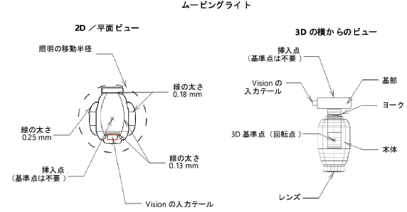

ムービングライトの場合は、照明器具の周りに円を描画して照明の移動半径を示します。破線のラインタイプを使用します。円の中心点を照明器具の挿入点に配置し、照明を回転させる正しい長さの半径を描画します。
Visionに取り出す場合は、照明器具が電力を受け取る場所に入力テールを追加します。Visionの入力テールを表す、横100 mm、縦50 mmの四角形を描画します。この接続点は、Visionでシンボルを正しい方向に向けるのに役立ちます。
線の太さを指定して、プリントしたときに器具が目立つようにします。シンボルの外枠は少なくとも0.25 mmの太さの線で描画する必要があります。内側の詳細部分には、0.13 mm、0.18 mmなどのより細い線を使用します。
すべての2Dコンポーネントに塗りつぶしを使用します。
2D/平面ビューで、器具の光を放射する側の端が図面内で上向きになっている必要があります。
照明器具の2Dコンポーネントには、グループまたはグループ化された形状を含めないようにしてください。
