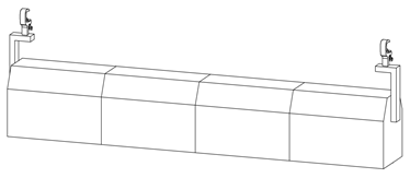

必要に応じて、クランプまたはその他の取り付け金具を基部として追加します。
この吊り下げ金具は、自分で描画することもできれば、シンボルツールを使用してクランプアクセサリシンボルを挿入することもできます。アクセサリシンボルの使い方については、ステップ6を参照してください。
ヨークに追加したクランプ

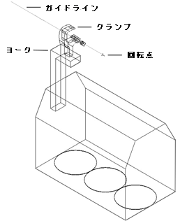

このセルは、ヨークを中心に回転します。作成するセルにヨークがない場合は、ヨークのあるセルで回転点が位置する場所をガイドラインを使用して調べ、セルにおけるこの点の高さを控えます。次に、ヨークのないセルで同じ高さに3D基準点を配置し、それをセルの左右方向の中心に合わせます。
ヨークのあるセルで、ヨークの回転点の位置を確認

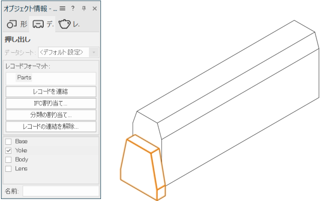

セルにヨーク、基部、またはアクセサリが含まれている場合は、それらの部品に個別に以下の手順を実行します。それ以外の場合は、ステップ4に進みます。
シンボルの編集ウインドウで、部品を選択します。
オブジェクト情報パレットのデータタブをクリックします。レコードを連結をクリックしてリソースセレクタを開き、Partsレコードをダブルクリックして連結します。
レコードフィールドで、YokeまたはBaseから該当する部品を選択します。
マルチセル器具を傾ける(X軸に沿って移動させる)ために使用する部品は、Yokeとして定義する必要があります。これには、器具を吊り下げるための一般的なヨーク金具だけでなく、床に取り付ける器具の脚部も該当します。脚部は器具の基部として機能しますが、器具を傾けるのにも使用されるため、Yoke部品として定義する必要があります。

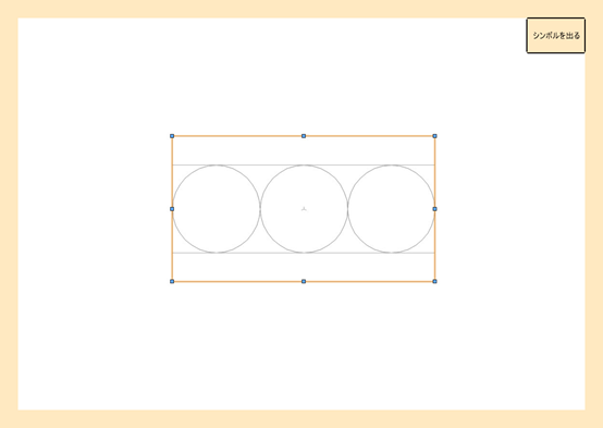

3Dセルシンボルを選択し、コンテキストメニューから2Dを編集を選択します。
図形の編集モードが開きます。コンポーネントの編集パレットで、編集コンポーネントを上面に設定し、表示ビューを3Dに設定します。
コンテキストメニューから3Dコンポーネントから2Dを生成を選択し、2Dコンポーネントの線のレンダリングスタイルを選択します。
3D形状の上に重ねて2D形状が作成され、両者が自動的に整列する

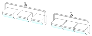

コンテナシンボルは、個々のセルシンボルを整列させてマルチセルの器具を形成することにより作成します。いったんセルを正しく整列したら、照明器具の照明エミッタと回転軸を定義する3D基準点を追加し、必要なレコードデータを連結します。

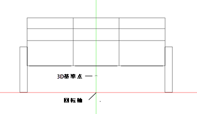

マルチセルの照明器具は、個別の照明器具とまったく同じように3Dで回転します。ヨーク(入れ子になったセルシンボルの一部から作成されたもの)が、回転の手段になります。コンテナシンボルに配置された3D基準点で、回転の軸が定義されます。
床に取り付けられたマルチセルのシンボル

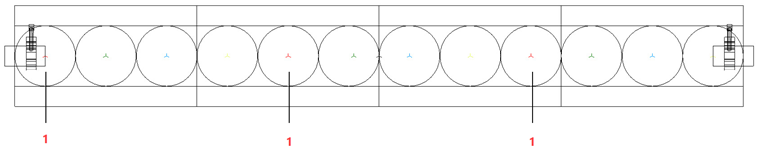

セルシンボルを配置した順番によって、セルシンボルのインデックス番号が決まります。これは、図面上でのセルの選択と編集にとって重要です。最初に配置したシンボルはセル#1となり、2番目はセル#2となります。インデックス番号の詳細は、概念:マルチセルの照明器具を参照してください。
マルチセルの器具のヨークの回転点に3D基準点を配置します。

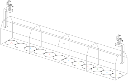

マルチセルシンボルは、レンダリング時に複数の照明エミッタをサポートできます。各エミッタは3D基準点と関連付けられます。3D基準点によって、光源の正確な位置を設定します。Partsレコードを3D基準点(照明エミッタ)に連結すると、どのセルがエミッタを制御するかがレコードのLight Emitterの値によって決まります。Light Emitterの値が同じ3D基準点はすべて、コントローラセルによって設定されたとおりの、同じ照明プロパティを有します。これは、エミッタが異なるセルにある場合でも同様です。
12個の照明エミッタを含むセルが4つのストリップライト。各エミッタに色分けされた3D基準点が存在する。赤色の基準点にはLight Emitterの値1が割り当てられている。この3つのエミッタは赤色に点灯するようにセル#1によって制御される。
