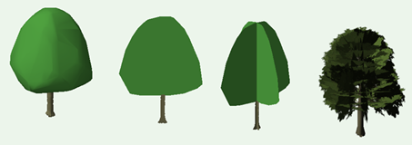

植栽の3D表示を選択します。精度のレベルが高いほど、パフォーマンスが遅くなることがあります。 簡易イメージ:植栽の大まかな形状に基づいて3Dモデルを作成します。 平面イメージ:植栽の断面に基づいて、常に正面から見た形状を作成します。 十文字イメージ:植栽の2つの断面をお互いに90度交差させてオブジェクトの大きさを表現します。 詳細イメージ(低、中、高):植栽の3Dメッシュモデルを、さまざまな精度で作成します。 |

植栽を簡略化した(詳細でない)表示の色およびテクスチャを適用した外観を選択します。 なし:植栽に単色を使用します。 色:選択した植栽と季節に合う色を使用します。 テクスチャ:選択した植栽と季節に合うテクスチャを使用します。 |

デザインに多くのMaxonプラントを挿入する場合は、まずグローバルな3D 表示を簡易イメージに設定し、デザインが完成に近づいたらより高い精度に切り替えます。
