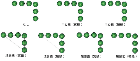

植栽配置線表示 |
複数配置の植栽で、植栽群の形状を定義する境界線または中心線の表示を変更します。

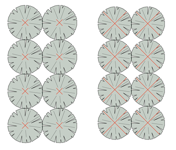

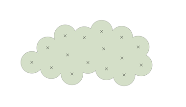

植栽群を簡易表示 |
重なり合う植栽の周りに切れ目のない外枠が作成され、内部の詳細が非表示になります。植栽群の2D外観は植栽シンボルグループの後ろにある多角形で制御されるため、植え込み表現で植栽の面の色が表示されない場合があります。別の方法で植栽の詳細を非表示にするには、植栽-構成クラスを使用して植栽シンボル内の要素の表示設定を制御します。
この設定については、次の点に注意してください: 植栽スタイルの背景面の開いた領域は、簡易表示できません。 ビットマップイメージを含む植栽は植え込み表現できません。 生け垣は、多角形の辺に配置モードで挿入した場合にのみ簡易表示されます。 生け垣または植栽の段が簡易表示されない場合は、植栽がわずかに離れている可能性があります。相互に接している植栽のみ、植栽群として簡易表示されます。配置間隔を最適間隔オプションに設定すると、小さな隙間が生じる場合があります。 |

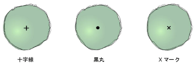

センターマーク |
スタイル |
マーカー(植栽の中心マーク)のスタイルを選択します。
サイズ |
センターマークのサイズをファイルの単位で指定します。表示は実寸表示優先のため、縮尺が小さいほどセンターマークは大きく表示されます。

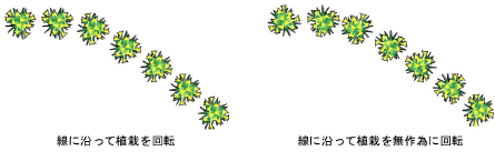

植栽の回転 |
複数の植栽を配置する場合は、植栽を水平方向に向けるか、描画した多角形で作成した線に沿って植栽を回転させるか、または植栽を無作為に回転させて外観を自然に見せます。 |
