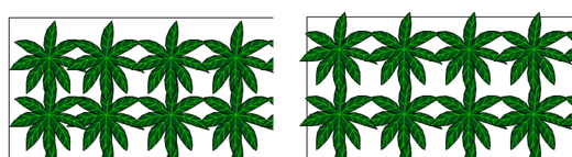

すべての植栽を植樹帯内に描画 |
植栽を完全に植樹帯内に表示します。選択を解除すると、植栽の一部が植樹帯外にはみ出る場合があります。これはグラフィック設定であり、計算される植栽本数には影響しません。

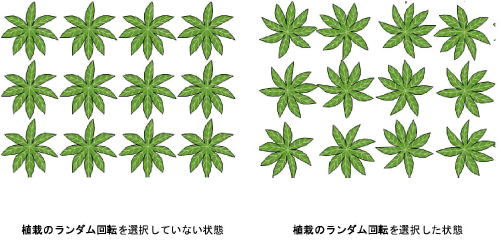

植栽のランダム回転 |
個々の植栽をランダムに回転させて、より自然に見えるようにします。
