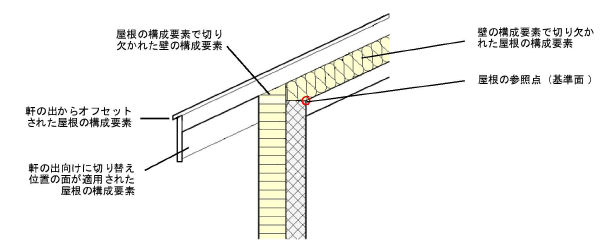

屋根の構成要素は、屋根を構成する部分を定義します。たとえば、屋根が石膏板の天井、木製の軸組、断熱材、アスファルトのこけら板で構成されていることを示すには、これらの項目ごとにその位置を示すよう構成要素を定義します。屋根の構成要素は、壁端部(自動境界設定された屋根の場合)からでも、屋根端部(手動で描画した屋根の場合)からでもオフセットさせることができます。その外観は、特に壁と交差する場所の断面ビューに対して指定できます。また、テクスチャを設定して、リアルな断面やレンダリングしたビューを作成したり、屋根の材料を正確に見積もったりできます。マテリアルリソースを使用して構成要素を定義すると、通常はマテリアルによって、描画、レンダリング、レポートに必要な面、テクスチャ、物性、および建材情報が提供されます。屋根の構成要素の(穴切り取り部分を差し引いた)面積と体積はワークシートで計算できます。ワークシート関数を参照してください。
屋根の全体の厚みは、屋根の構成要素の厚みの合計に等しくなります。構成要素の面と線のスタイルは断面ビューポートでのみ表示されます。

屋根の辺(境界)から構成要素をオフセットする方法は、屋根が一連の壁に関連付けられた自動境界設定の屋根であるか、(壁とは別に)手動で境界設定した屋根であるかによって異なります。屋根端部の処理は、屋根の設定ダイアログボックスの情報タブの構成要素リストに、構成要素ごとに表示されます。
端部の境界
屋根が壁に関連付けられている時に、構成要素の端を、屋根端部または屋根軸ライン、壁の内側または外側、壁の内側構成要素の外側、壁の外側構成要素の内側、またはコア構成要素として指定された壁構成要素の内側/外側/中心に境界設定します。
切り替え位置
端部の境界が屋根端部または屋根軸ラインの場合は、構成要素の異なる面が表示される切り替え位置を設定します。切り替え位置の面で面の属性を指定します。
端部の調整
屋根の構成要素が壁を切り取るのか、壁が屋根の構成要素を切り取るのかを指定します。
手動境界
屋根の構成要素が一連の壁に関連付けられていない時に、(屋根端部を選択して)屋根の端部を軒の出まで延ばすか、または(屋根軸ラインを選択して)傾斜線で止めることができます。
境界のオフセット
構成要素の屋根の端からのオフセットを指定します。
