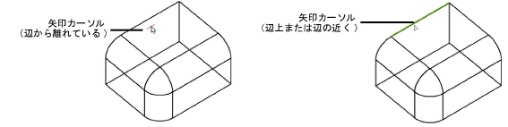

辺を選択する
カーソルを辺に近づけるとカーソルがマーカーに変わり、その辺が強調表示されます。カーソルの近くに複数の辺がある場合には、そのカーソルに最も近い辺が強調表示されます。辺をクリックして選択します。

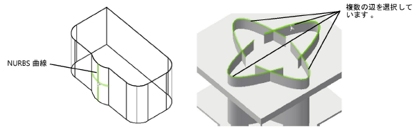

抽出ツールのNURBS曲線(ISO)モードでも、カーソルをNURBS曲線(ISO)に近づけるとカーソルがマーカーに変わります。
操作
説明
複数の辺を選択するには
Shiftキーを押しながら辺を選択します。

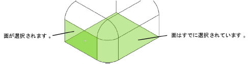

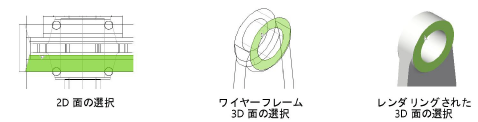

面を選択する
カーソルが面の上にある場合は面ジオメトリが強調表示され、どの面が選択されるのか判断しやすくなります。面をクリックして選択します。
前述の辺の選択とまったく同じように、Shiftキーを押しながら選択すると複数の面を選択できます。面を選択解除する場合も、辺を選択解除する方法と同様に空白の領域をクリックします。
面の選択は、面を構成する辺の選択になることもあります。辺またはNURBS曲線の近くにカーソルがある場合、カーソルの位置によって辺のいずれかの側にある面を選択できます。面が強調表示されると、どの面が選択されるのか判断しやすくなります。
