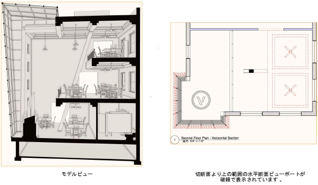

水平断面ビューポートを使用すると、さまざまな方法でカスタマイズできるモデルの断面図を作成できます。概要は、断面ビューポートの作成を参照してください。

新しい水平断面ビューポートが表示されます。
デザインレイヤに配置したビューポートの場合、ビューはまず2D/平面に設定されますが、任意のビューで断面を表示できます。デザインレイヤの断面ビューポートはクロップできますが、注釈スペースは含まれません。
