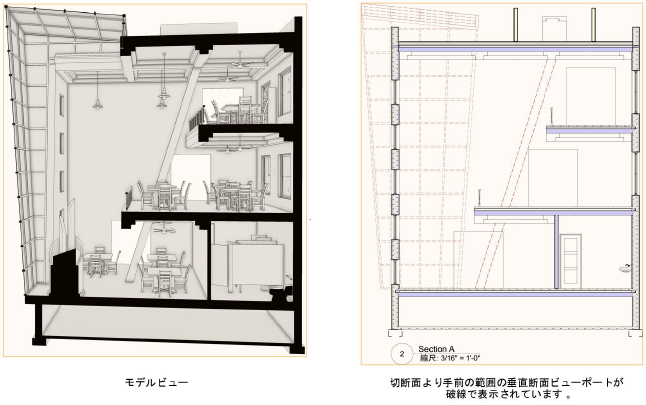

垂直断面ビューポートを使用すると、さまざまな方法でカスタマイズできるモデルの断面図を作成できます。概要は、断面ビューポートの作成を参照してください。

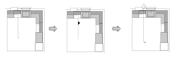

切断面を作成するのに既存の立断面指示記号またはクリップキューブを使用しない場合は、デザインレイヤまたはビューポートに断面線を描画します。
図面をクリックし、マウスをドラッグしてマーカー線の描画を開始します。再度クリックして線の終端を設定します。次に、線のどちら側を表示する(残す)かをクリックして指定します。これは黒い矢印で示されます。ダブルクリックして線の描画を終了します。
断面線を折れ線で描画するには、図面内をクリックし、最初の区間を描画します。ビューポートに図面のどちらの側を表示するかを指定します。クリック&ドラッグして追加の線分を描画します。折れ線の断面線は常に平行または垂直に(90°の角度で)描画します。ダブルクリックして折れ線の描画を終了します。

新しい垂直断面ビューポートが表示されます。
デザインレイヤに配置したビューポートの場合、ビューはまず2D/平面に設定されますが、任意のビューで断面を表示できます。デザインレイヤの断面ビューポートはクロップできますが、注釈スペースは含まれません。
