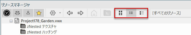

リソースの表示方法
パレットツールバーにある3つのボタンで、リソースビューアペインのリソースの表示方法を切り替えることができます。
リソースの表示方法ボタン(左から右):サムネイル、詳細リスト、サムネイルリスト

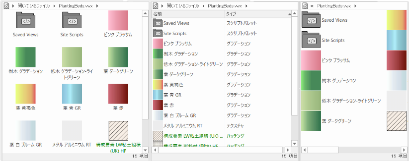

すべての表示方法では、リソースの名前とプレビューイメージ、または各リソースを表すアイコンが表示されます。シンボル定義は、タイプに関連付けられた色で表示されます(概念:Vectorworksシンボルを参照)。実寸表示優先のハッチング、タイル、およびラインタイプも緑で表示されます。
さまざまな詳細レベルが含まれるリソースは、常に中レベルの詳細設定を使用してプレビューが表示されます。そのため、リソースに含まれる詳細表示が高レベルまたは低レベルのみの場合、プレビュー表示は空白になります。
メーカーのカタログと関連付けられたプラグインオブジェクトの場合、リソースマネージャを使用して個々のカタログ項目を選択することはできません。概念:プラグインオブジェクトスタイルとカタログ項目を参照してください。
サンプルビュー(左から右):サムネイル、詳細リスト、サムネイルリスト
表示方法を変更するには、パレットツールバーの表示方法ボタンをクリックします。あるいは、リソースビューアペインの任意の場所を右クリックし、コンテキストメニューから表示方法を選択します。すべてのリソースが表示されている場合、詳細リストで名前またはタイプ列の見出しをクリックすると、リストがアルファベット順(日本語の場合は五十音順)に並べ替えられます。
