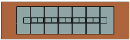

アセンブリレイアウトの図形の編集モードで、アセンブリ編集ツールを使用し、アセンブリの建具枠および方立/無目、ドアおよび窓ユニット、アセンブリに追加したまぐさ、窓台、額縁などの付属品を編集できます。アセンブリのレイアウト内で、個々のオブジェクトにスタイルを使用することもでき、各オブジェクトのスタイルの値を使用/インスタンスの値を使用する設定により、レイアウト内で編集できる設定が決まります。間隔が固定されていたり、固定されていない方立/無目の間に、固定サイズのユニットを追加するなどして、オブジェクトのサイズが拘束されると、編集の動作に影響する可能性があります。必要に応じてオブジェクトと設定を調整します。

建具枠セグメントまたは方立/無目を選択し、オブジェクト情報パレットで設定を編集します。建具枠の場合、変更できるのはクラスと幅だけであり、図面領域における建具枠セグメントの位置の角度が表示されます。方立/無目の設定については、ドア/窓アセンブリ設定:デフォルトの方立/無目ペインを参照してください。選択したサブモードに応じて、以下の説明に従い、図面のオブジェクトをインタラクティブに編集します。
建具枠と方立/無目の編集モード:ハンドルやフローティングデータバーを使用して、選択したオブジェクトの位置やサイズを変更するか、キーボードのDeleteキーを押して削除します。建具枠セグメントおよび方立/無目に隣接するユニットは、オブジェクトの拘束ルールが許容する限り、建具枠および方立/無目が移動すると一緒に移動します。
方立/無目を追加モード:方立/無目スタイルを選択するか、ツールバーの設定をクリックしてデフォルト設定を指定してから、1つの建具枠または方立/無目から別の建具枠または方立/無目に線を引いて方立/無目を追加します。
方立/無目を分割モード:長い線が、分割する方立/無目に対して平行になるようにカーソルを合わせて、別の建具枠または方立/無目と交差する位置でクリックして分割します。
方立/無目を結合モード:同一線上にある2つの方立/無目をクリックして1つに結合します。
