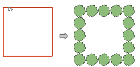

描画した曲線に沿って、植栽スタイルまたは植栽設定で指定した配置間隔で植栽を配置します。

多角形の辺に配置均等に配置、および三角形に配置モードで生け垣の作成を有効にします。オンに切り替えると、描画した曲線に沿って生け垣を作成します。生け垣の段数は設定で指定します。

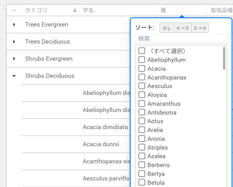

植物学的カテゴリでグループ化された、Vectorworksの標準リソースに含まれるすべての植栽種名が一覧表示されます。カテゴリの隣にある三角矢印をクリックすると、そのカテゴリのすべての植栽が表示されます。
表示項目のフィルタ
列の見出しをクリックすると、ソートとフィルタリングのポップオーバーが開き、選択が容易になります。カテゴリ内の項目をソートするには、ソートオプションを選択します。リストが表示項目でソートされている場合は、その列の見出しに矢印が表示されます。植栽リストを絞り込むには、対象とするパラメータ値の隣にあるチェックマークにチェックを入れます。検索ボックスにテキストを入力すると、リストの項目が絞り込まれます。
必要に応じて検索、ソート、およびフィルタリングをしてから、植栽をクリックして選択します。
