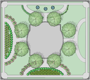

図面内に挿入されるすべての植栽は植栽スタイルに基づいており、植栽スタイルには、特定の種類の植栽について、2Dおよび3D植栽の表示設定、パラメータ、および植物学的データが含まれます。他のプラグインオブジェクトスタイルと同様に、植栽スタイルにはスタイルで固定されたパラメータと、インスタンスごとに個別に編集可能なパラメータを設定できます。概念:プラグインオブジェクトスタイルを参照してください。
植栽スタイルでは、特定の種類の植栽について、2Dおよび3Dの表示設定、パラメータ、および植物学的データが指定されています。詳細な図面に適した、植栽種固有の詳細な植栽スタイルに加えて、初期設計段階で一般的な植栽デザインの外観を伝えるのに役立つだけでなく、データが非常に少ない概念的な植栽スタイルを使用することもできます。Vectorworksに付属する多くの植栽スタイルの1つを使用するか、独自に作成することができます。植栽スタイルを定義すると、一部のパラメータをスタイルでロックできます。その他のパラメータは図面上の個々のインスタンスごとに変更できます。植栽スタイルは、植栽スタイルマネージャまたはリソースマネージャで表示および管理できます。
植栽オブジェクトまたは植栽シンボルとは、植栽ツールで図面に挿入する特定の植栽のことでます。すべての植栽は植栽スタイルに基づく必要がありますが、Vectorworksの多くのオブジェクトと同様、オブジェクト情報パレットまたは植栽設定ダイアログボックスから植栽設定を編集して個別の植栽のインスタンスパラメータを変更し、同じ植栽スタイルに基づく個別の植栽の間で現実的なバリエーションを作成できます。各植栽を個別に編集して、スタイルによって定義されないパラメータをカスタマイズできます。設計を概念から最終的な図面に進める過程で、植栽インスタンスで使用される植栽スタイルを置き換えることも簡単です。
