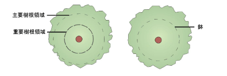

根域 |
樹根表示 |
重要根域や主要根域を表示するか、根鉢領域のみを表示するか、根域を表示しないかを設定します。2D プロパティで領域の表示設定を指定します。
重要根域直径 |
重要根域の直径を指定します。この値は胸高直径の2.5倍に設定されますが、値は変更できます。樹根表示がオフになっている場合、変更した値はリセットされます。胸高直径係数を再適用するには値を0(ゼロ)に設定します。 |
主要根域直径 |
主要根域の直径を指定します。この値は胸高直径の5倍に設定されますが、値は変更できます。樹根表示がオフになっている場合、変更した値はリセットされます。胸高直径係数を再適用するには値を0(ゼロ)に設定します。 |
根鉢直径 |
根鉢を表示するよう設定する場合は、根鉢の直径を指定します。 |

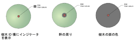

カテゴリの色を使用 |
カテゴリの色を樹木に適用して、敷地での相対的な重要性を示します。使用されるカテゴリの色は、オブジェクト情報パレットから選択したカテゴリによって決まります。 |
表示 |
カテゴリ色の表示のタイプを選択します。表示を樹木の面の色に設定すると、クラスによる属性より優先されます。
森林に覆われたエリアでカテゴリを容易に区別するには、複数の樹木を含む複雑な平面図でカテゴリの色を樹木の面として使用します。 |

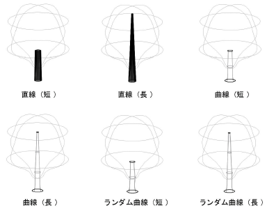

幹の形状 |
3Dの幹形状に表示するシンボルを選択します。短い幹は樹冠下高値まで伸び、長い幹は樹冠まで伸びます。部分的に透明の樹冠テクスチャを使用している場合は、長い幹の形状を使用するとさらに現実的な外観になります。曲線形状では、幹の地面近くにフランジが表示されます。ランダムを選択すると、形状の自由度がわずかに増します。
