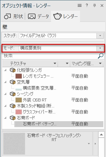

壁を選択し、オブジェクト情報パレットのレンダータブを開きます。モードが構成要素別に設定されていることを確認します。
テクスチャブラウザで、壁の構成要素が外側の構成要素から内側の構成要素の順に一覧表示されます。
テクスチャブラウザのリストの一番下にある内側の構成要素を選択します。テクスチャブラウザの下のリソースセレクタに、選択したテクスチャが表示されます。

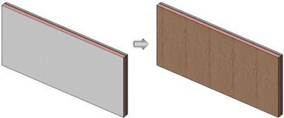

リソースセレクタから、別のテクスチャを選択します。壁の構成要素のテクスチャが変わります。
この壁は、むき出しの石膏ボード仕上げから木製パネルになりました
