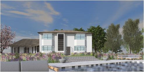

計画の表現
設計プロセスの進行中に顧客やプロジェクトの潜在的な資金提供者に提示するため、魅力的なグラフィックを生成しなければならない場合があります。
モデルの3Dレンダリングを生成するには:
必要な外観を備えた植栽スタイルの組み合わせでランドスケープエリアツールを使用して、花壇全体の効果を作成します。
印象的な見栄えの樹木を表現するには、植栽スタイルの3Dグラフィックに高品質の3D添景を使用します。
群葉ツールを使用して、好みの形状に仕立てた緑葉などの必要な植栽フィーチャを作成します。群葉フィーチャはプレゼンテーションには適していますが、植栽の一覧表には表示されません。
状況がわかるようにモデルに背景を追加し、リアルな外観または様式化された外観にするために、他の3Dオブジェクトにテクスチャを適用します。
レンダーカメラツールを使用して必要な場所にカメラを配置し、注視点を設定します。カメラをダブルクリックしてビューをアクティブにします。これにより、視線の問題点をすばやく検出できます。カメラビューの調整をクリックして、カメラの高さ、パン、焦点距離などを調整します。
カメラの画角をテストして、表示するビューを設定する場合は、Renderworksモードよりはるかにすばやく変更に反応するシェイドレンダリングモードを使用します。
Renderworksモードを使用してビューポートをレンダリングすると、最終的なレンダリングの速度と質を制御できます。
登録ビューを作成すると、Vectorworksファイルからすぐに簡単に表示したり、ファイルを編集した後に同じ表示に戻ったりできます。
カメラビューや登録ビューから、またはその他の方法でビューポートを作成します。
アニメーションまたは3Dモデルビューを作成すると、ユーザーに空間内を歩き回るような感覚をもたらすことができます。
Vectorworks Cloud Servicesを使用すると、ファイルを処理して、クライアントや他の作業者とファイルを共有できます(一部の機能は、サブスクリプションまたはVectorworks Service Selectの特典としてのみ使用可能)。
