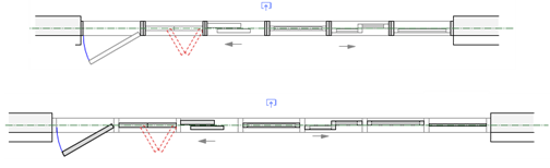

ユニットによる建具枠を使用した複数のユニット(上)と、アセンブリによる建具枠を使用した店頭部分(下)

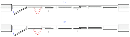

アセンブリによる建具枠を使用し、挿入位置の基準設定を建具枠の内面(上)および建具枠の中心(下)に設定したアセンブリ

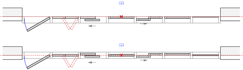

ユニットのオフセット基準をアセンブリ建具枠の中心(上)およびアセンブリ建具枠の外面(下)に設定したアセンブリによる建具枠。アセンブリの挿入位置の基準は建具枠の外面に設定されています。ユニットのオフセット基準を変更すると、ユニットのみが移動することに注意してください。

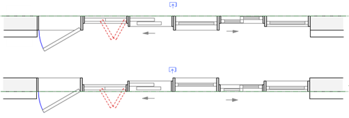

この図のアセンブリはユニットによる建具枠を使用しており、各ユニットには奥行きの異なる建具枠が含まれています。ユニットのオフセット基準は、アセンブリ建具枠の内面(上)およびアセンブリ建具枠の外面(下)に設定されています。各ユニット固有の建具枠の奥行きに関係なく、すべてのユニットは、最も奥行きがある建具枠の最も内側/最も外側の面に揃えられています。必要に応じて各ユニットのユニットのオフセットを調整し、適切に揃えます。

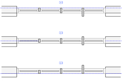

方立/無目の配置基準設定は、アセンブリ建具枠の内面(上)、アセンブリ建具枠の中心(中央)、およびアセンブリ建具枠の外面(下)になります。
