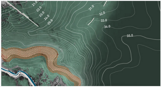

地形モデルのデータを取り込みます。これは通常、標高点または等高線を含む測量用のDXF/DWGファイルを取り込むことで行いますが、自ら測量した場合は、地形の2D/平面図に高さの情報を含むレベル(平面)を追加するだけで取り込むこともできます。
地形モデルのデータが取り込まれたら、データを確認して検証します。

2D/平面ビューで、高さのデータを選択した状態でソースデータから地形モデルを作成を選択します。地形モデルを必要に応じて設定し(設定は後でいつでも変更できます)、OKをクリックします。これがモデリングを行う前の地形、つまり現況地形モデルです。
標準的なワークフローでは、地形モデルをx、y、またはz軸に沿って移動しないでください。高さのある地形(海抜数千メートル)で作業する場合は調整が必要ですが、これは本ワークフローの範囲外です。
地形モデルを調べて、実際の地形を表していること、および既存のオブジェクトの高さが含まれていないことを確認します。誤ったデータが見つかった場合は、ソースデータから再作成を選択して、データを調整します。問題がなければ、地形モデルのスナップショットを作成します。
地形モデルの表示を最も便利な設定にして、スナップショットを作成します。たとえば、色分けされた傾斜のビューを使用すると、地形の傾斜の変化を観察したり、水の流れを矢印で示すビューを作成したりするのに役立ちます。スナップショットは、地形モデルとは別のレイヤまたは別のクラスに配置することで、不要な時は非表示にしておくことができます。
